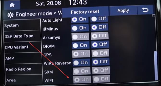

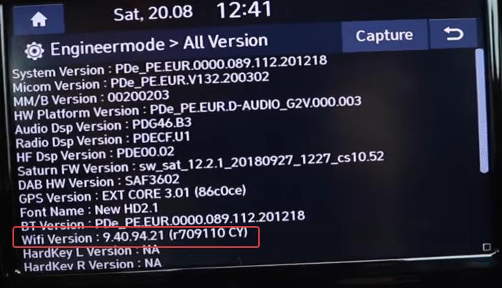

Ai dreptate, optiunea trebuie sa fie ON, nu OFF cum e la noi.
Se poate verifica simplu in meniu de inginer, cele de mai jos. Daca in lista versiunilor de module exista si cel WIFI, si daca optiunea WIFI este ON (zeci imagini mai jos dintr-un clip de pe youtube)

Imi raspund singur, Kia Ceed 2020, cu versiunea de soft CD_CUV.EUR.D2V.001.007.200702 am reusit cu:
- in mendiul Dealer, care nu prea are nimic, cu volum 7, apasat pe rotita dreapta, volum 3, apasat pe rotita dreapta, volum 1, apasat pe rotita dreapta
- in meniul Engineer din meniul Versiune info cu 5 apasari stanga (nu 6), 1 dreapta si repetare pana apare parola.
Cand apare parola trebuie bagat 2400, iar daca vrei sa modifici Variant config cu parola 1200. Dar eu zic ca modificam degeaba ca nu avem WIFI :)
