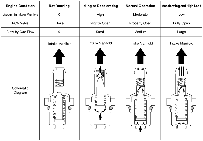

Conditiile de functionare a PCV:

Cu alte cuvinte, mergand pe Normal si schimbând la 2000 rpm nu ancrasezi toate cele. Dandu-i forja, da....
Adica invers de ce cunosteam noi de pe la dizel
Nu?
Nu?

Pai daca eu la mers normal am strans la 1.6 aspirat cam 100ml in 2000km,crezi ca am rupt asfaltul? "Accelerating" nu inseamna blană. Inseamna accelerare si atat. Ceea ce face si o mamaie din germania care dupa aia isi vinde tedeiul unui roman,evident din garaj.
Fazele de mai sua sunt sintetizarea regimurilor de lucru ale PCV. Insa ultima casuta este atat pentru accelerare normala cat si pentru blana.
