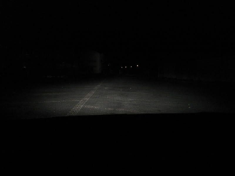

Am luat becuri la 46 lei bucata. Azi m-am chinuit si mare dreptate a avut cine a spus sa e oleaca de chinuiala.
In sfarsit, am reusit si le-am schimbat prin indepartarea vasului de antigel si a bateriei. Faza cea mai nasoala la toata operatiunea a fost scoaterea fisei de alimentare din bec. Parca era intepenita. De introdus a fost mai usor.
Cu aceasta ocazie am observat ca atunci cand mi-au schimbat farul nu l-au prins in toate suruburile(cand trageam de el spre interior se misca)....drept urmare am cautat eu un surubel si l-am prins. Acum totul e perfect.
Am facut o poza intr-o parcare inainte si am sa fac si azi inca una in aceeasi pozitie. Sper ca maine sa le pun pe ambele. Tot atunci am sa varific reglarea farurilor la un perete.

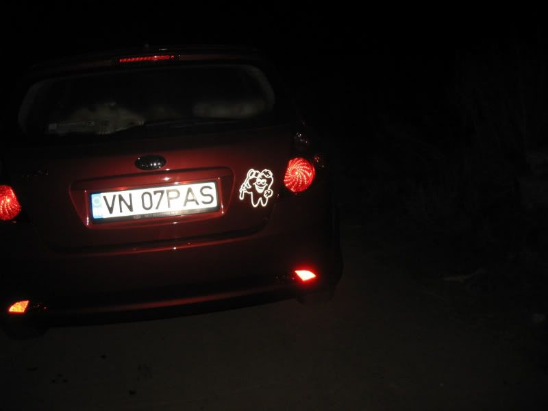

PS: deoarece masina este mai mult folosita de sotie, i-am facut un mic cadou.

@psystem: Felicitari pt. suma de km atinsa, tot asa mai departe.
Super bine arata acel sticker, este cumva fosforescent ? De unde l-ai achizitionat ?:)

Haios sticker-ul. felicitari pentru km-tri parcursi. LA cat mai multi. Sanatate si numai bine.

E reflectorizant. Ziua se vede alb.

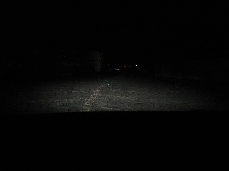

Aici sunt cele doua poze..inainte si dupa.
In realitate diferenta este destul de semnificativa: lumina mai alba, acoperire mai buna a carosabilului. Insa in ceea ce priveste pozele...par cam identice, probabil de vina fiind si aparatul si "indemanarea" mea in a il folosi.
Bafta
PS: am observat ca farul stang bate putin cam jos...cand voi avea timp il voi regla.

@psystem: Chiar daca nu se vede prea bine in poze, stiu ca este o diferenta vizibila intre becurile stoc si Philips, am avut si eu si stiu cum e. Sa le folosesti sanatos si sa-ti lumineze calea cum trebuie
Cat tine de bataia becului de pe partea stanga (a soferului) verifica doar daca este asezat becul perfect in locasul lui din far, daca da, stai linistit, din fabrica partea stanga este facuta sa lumineze putin mai jos pt. a nu deranja participantii in trafic din sens opus.

@psystem: din cate stiu, e normal sa bata farul stang mai jos pentru a nu orbi pe cei de pe contrasens.....asa ar trebui sa fie reglate toate farurile

Eu ma gandeam sa reglez farul dupa cum scrie in manualul de service iar acolo nu zice nimic de partea stanga mai jos decat cea dreapta.
Oricum, desi par putin egoist, prefer sa vad eu putin mai bine. Nu le regleaz sa bata in plopi. Am intalnit soferi care ori voit ori fara sa realizeze au farurile sus de tot. Dupa ce le voi regla, voi fi atent la reactiile celorlalti din trafic, iar daca este nevoie le voi mai cobora.

@psystem: In manualul de service nu este scris asa ceva pt. ca este o masura luata de absolut toti producatori auto.
Daca te uiti atent in prezentari auto, unele manuale sau prezentari ale becurilor auto inclusiv reclamele Philips si aletele vei vedea ca si-n poze partea soferului este "mai scurta", adica mai coborata.
Daca becul sta perfect in locasul lui din far, care este turnat ca sa se aseze perfect un bec inseamna ca totul este ok, singura setare ce o mai poti face tu este cea din bord pt. reglare pe inaltime.
Din proprie experieta iti spun, si eu am avut o problema de genul, doar ca becul din dreapta batea mai jos, asa ca am stiut ca am gresit cu ceva. Am redesfacut farul si am vazut ca nu am asezat perfect becul in locasul lui. Dupa ce l-am repozitionat, totul a fost perfect.

Am inteles.
Oricum, sunt multumit de noii mei ochi.

...si stickerul e haios
