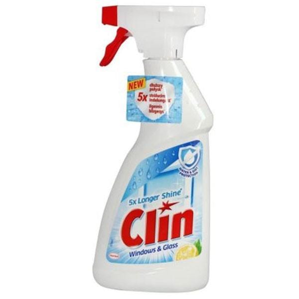

Functia aia pe care vor sa o dezactiveze multi si care pastreaza instalatia electrica intacta si geamurile curate....
1. Curata geamurile pe interior cu asta (il cumperi de unde vrei)
si stergi cu servete de bucatarie de hartie
